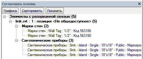

Отображается окно обозревателя "Согласовать основы". По умолчанию оно закреплено с правой стороны основного окна. Можно переместить его, перетащив строку заголовка в требуемое местоположение. Для получения более подробной информации об изменении размера и положения обозревателя "Согласовать основы" см. раздел

- В обозревателе "Согласовать основы" выберите "Графика".
- В диалоговом окне "Графика" выберите "Применить настройки к элементам в списке".
- Задайте значения параметров "Вес", "Цвет" и "Образец".
Элементы с разорванной связью отображаются в проекте с применением этих значений.
Отображение элемента с разорванной связью
- В обозревателе "Согласовать основы" выберите элемент с разорванной связью, который требуется найти.
- Нажмите кнопку "Показать".
В Revit откроется новый вид и появится элемент с разорванной связью (при необходимости в увеличенном масштабе).
- Для удаления элемента с разорванной связью, который больше не требуется, выберите этот элемент в обозревателе "Согласовать основы", щелкните правой кнопкой мыши и выберите "Удалить".
- Если требуется задать новую основу для элемента с разорванной связью, выберите этот элемент в обозревателе "Согласовать основы", щелкните правой кнопкой мыши и выберите команду "Выбрать основу". Затем выберите в области рисования новую основу.
