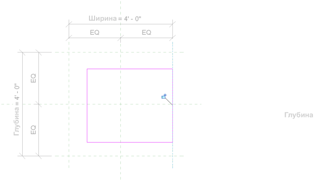

При добавлении геометрии в семейство компонентов необходимо наложить зависимости на геометрию для ранее созданной параметрической структуры.
Для получения оптимальных результатов эскизы геометрии должны зависеть от опорных плоскостей, управляющих параметрическими отношениями.
Для наложения зависимостей на эскиз части геометрии во время создания выполните следующие действия:
Если зависимости присвоена метка, то параметр, созданный из зависимости, позволяет изменять геометрию при изменении параметра.
