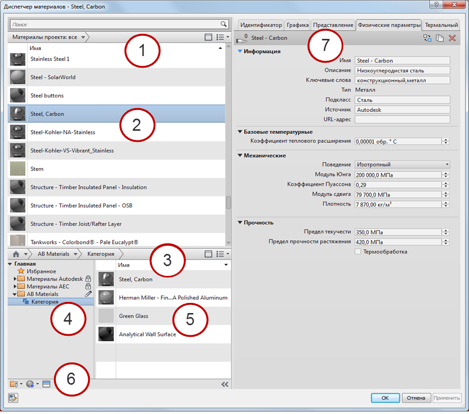

Диспетчер материалов
Библиотеки можно разбивать, добавляя категории и перемещая материалы в категории. Библиотеки, поставляемые Autodesk, содержат большое число категорий материалов, сгруппированных по типу, например, "Бетон", "Металл" и "Стекло". Пользовательские библиотеки и категории могут отражать различные способы организации, например, по именам проектов или частоте использования. На рисунке библиотека AB Project Materials содержит категорию "Конструкция".
Для работы с библиотеками откройте Диспетчер материалов с помощью вкладки "Управление"
панель "Параметры"
"Материалы".
| Область | Функция |
| 1 | Кнопка отображения/скрытия панели библиотек и меню параметров материалов проекта . Эти две кнопки позволяют изменять вид материалов проекта и панели библиотек в окне Диспетчера материалов. Нажмите кнопку "Показать/скрыть панель библиотек" для отображения или скрытия панели библиотек. Скрыть панель библиотек можно в случаях, когда требуется больше места для просмотра материалов проекта. Используйте пункты меню параметров материалов проекта для фильтрации материалов, отображаемых в списке материалов проекта. |
| 2 | Список материалов проекта. В этом списке отображаются материалы для текущего проекта, вне зависимости от того, применены ли они к объектам. Щелкните материал в списке правой кнопкой мыши, чтобы вызвать меню общих задач, таких как переименование, копирование или добавление в библиотеку. |
| 3 | Кнопка отображения/скрытия библиотеки и меню параметров библиотеки . Эти две кнопки позволяют изменять способ отображения библиотек и материалов в окне Диспетчера материалов. Нажмите кнопку "Показать/скрыть панель библиотек" для скрытия или отображения дерева библиотек. Скрыть дерево библиотек можно в случаях, когда требуется больше места для просмотра материалов библиотеки. Используйте пункты меню параметров библиотеки для фильтрации материалов, отображаемых в списке материалов библиотеки. |
| 4 | Список библиотек. В этом списке отображаются открытые библиотеки и категории (классы) в библиотеках. |
| 5 | Список материалов в библиотеке. В этом списке отображаются материалы в библиотеке или категории (классе), которые были выбраны в списке библиотек. |
| 6 |
Панель инструментов Диспетчера материалов. С помощью этой панели можно получить доступ к элементам управления для управления библиотеками, создания новых или копирования существующих материалов и открытия/закрытия Диспетчера объектов. |
| 7 | При выборе материала в списке библиотек (левая панель) на правой панели отображаются вкладки (наборы характеристик), связанные с этим материалом. Перейдите на вкладку (например, "Идентификация" или "Внешний вид"), чтобы просмотреть свойства и объекты материала. При просмотре материалов в библиотеках свойства доступны только для чтения. |

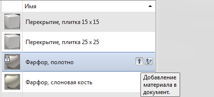

Для добавления материала в текущий проект сначала найдите материал в существующей библиотеке, а затем воспользуйтесь одним из следующих способов:
"Добавить в"
"Материалы документа".
"Добавить", расположенную справа от материала.
Для копирования материала в библиотеку используйте один из следующих способов:
"Добавить в"
<имя библиотеки>. При копировании материала в библиотеку, в которой существует другой материал с таким же именем, программа предложит перезаписать версию в целевой папке или сохранить оба материала. Если сохраняются оба материала, то к имени копируемого материала добавляется номер, например "Фарфор, слоновая кость (2)".
