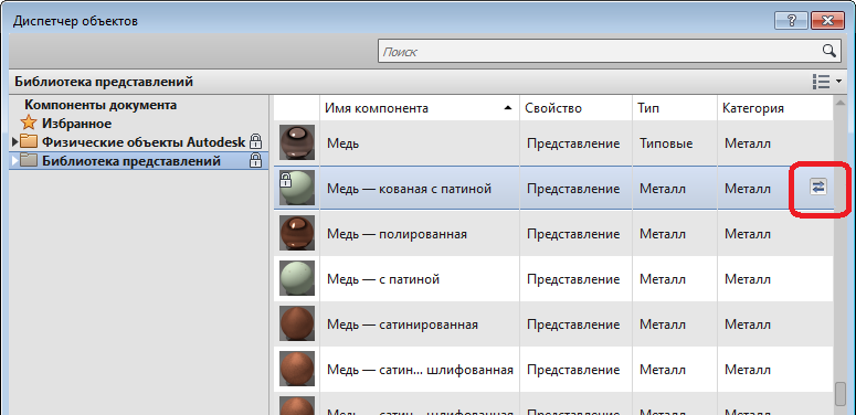

  3. В Диспетчере наборов характеристик выберите набор характеристик, который требуется добавить к материалу.
    Совет: Для более простого поиска набора характеристик в Диспетчере наборов характеристик выберите один из заголовков столбцов для сортировки наборов характеристик по имени, пространственной ориентации, типу или категории. Можно также использовать строку поиска, расположенную над списком наборов характеристик.
  4. Нажмите кнопку "Заменить" , расположенную справа от выбранного набора характеристик.
    Выбранный набор характеристик заменит исходный в материале и отобразится на панели "Редактор материалов". Повторите эту процедуру для замены других наборов характеристик.
