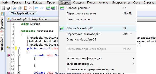

  6. В Revit macro IDE выберите в раскрывающемся списке команду "Формирование" параметр определения макроса.
    Обратите внимание на то, что в данном примере выполняется компоновка макрокоманды с именем AppCS. Программный текст макроса уровня приложения на языке C# находится в файле ThisApplication.cs. Можно воспользоваться "Проводником проектов" IDE для просмотра его местоположения на диске.
