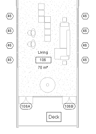

Создание последовательной маркировки помещений
При размещении помещений в проекте можно использовать марки, позволяющие последовательно их пронумеровать. Марки автоматически создают нумерацию на основе параметра "Номер" для помещений. Нумерация может быть буквенной, цифровой или буквенно-цифровой.
Создание последовательных марок для дверей или окон
Марки дверей и окон могут нумероваться последовательно по мере размещения названных элементов в проекте. Маркам автоматически присваиваются номера на основе параметра "Маркировка" для дверей и окон. Нумерация может быть буквенной, цифровой или буквенно-цифровой.
