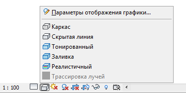

Используйте визуальный стиль, чтобы управлять способом отображения модели.
Сохранение 3D вида с применением визуального стиля
В области рисования появляется штурвал.
панель "Окна"
раскрывающийся список "Пользовательский интерфейс"
"Панель навигации". В Диспетчере проектов появляется новый вид в категории "3D виды".
Применение визуального стиля для нескольких видов
В шаблоне вида для параметра "Отображение модели" выберите "Редактировать". В диалоговом окне "Параметры отображения графики" выберите требуемый визуальный стиль и определите другие параметры.
При выборе полей включите поля "Имя вида", "Тип" и "Шаблон вида".
