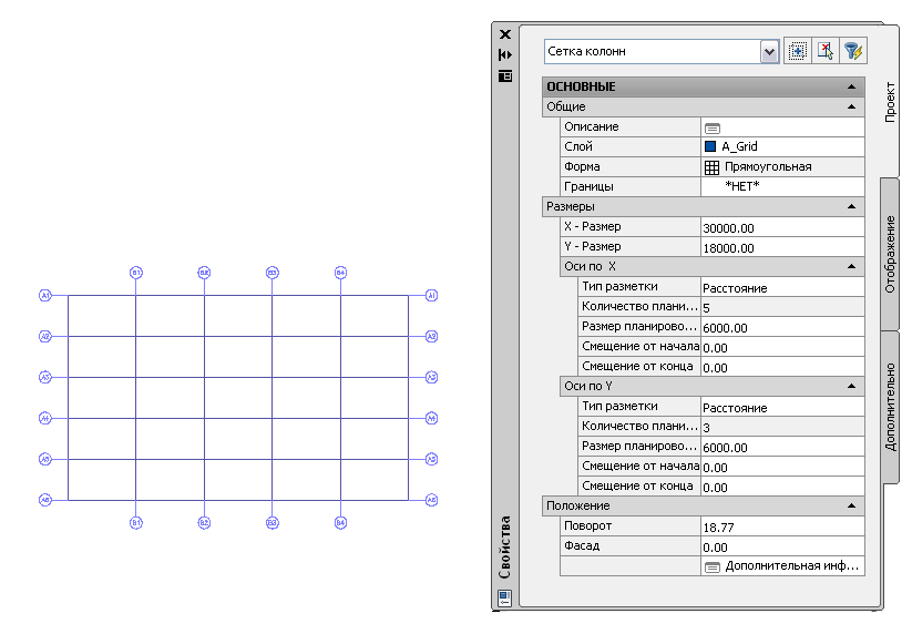

Сетки представляют собой компоненты, которые используются для привязки несущих колонн, балок и раскосов. Сетки можно создать в AutoCAD Architecture, импортировать в Revit и преобразовать в сетки Revit.
Сетка колонн в AutoCAD Architecture
При импорте в AutoCAD Architecture сохраняются следующие свойства сетки Revit:
Импортированная сетка дополнительно приобретает следующие свойства:
