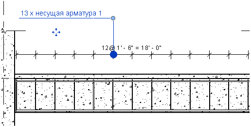

  1. Выберите в проекте аннотацию для нескольких арматурных стержней.
  2. Выберите вкладку "Изменить | Аннотации для нескольких арматурных стержней" панель "Редактирование" "Выбор марки".
    Марка выделяется в области рисования.
    Щелкните ручку марки, чтобы перетащить выноску в новое положение.

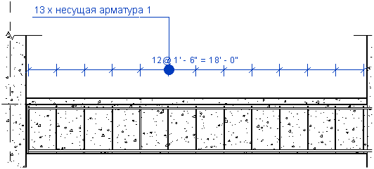

  3. (Необязательная операция). Откройте семейство марок для редактирования. В диалоговом окне "Редактировать метку" раскрывающийся список "Несущая арматура" позволяет присвоить размерным меткам аннотаций для нескольких арматурных стержней следующие дополнительные параметры:
    Размеры: число: отображение числа видимых арматурных элементов. В это число не включаются арматурные стержни, обрезаемые из вида.
    Размеры: общая длина: отображение расстояния от первого до последнего опорного арматурного элемента.
    Прим.: Если семейство марок включает в себя параметры "Размеры: число" или "Размеры: общая длина", но не входит в аннотацию для нескольких арматурных стержней, эти параметры не отображаются и не включаются в отчет. Если в аннотации для нескольких арматурных стержней используется параметр "Размеры: число", для которого в свойствах типа отключен параметр "Группировка совпадающих заголовков марок", то этот параметр не отображается и не включается в отчет.
