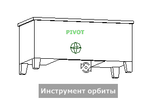

Инструмент орбиты позволяет изменить ориентацию модели.
Курсор принимает форму курсора орбиты. При перетаскивании курсора модель вращается вокруг опорной точки, тогда как вид остается фиксированным.
Задание опорной точки
Опорная точка представляет собой центр, вокруг которого производится вращение модели с помощью инструмента орбиты. Существуют следующие способы задания опорной точки.
Сохранение направления вверх
При вращении модели по орбите вокруг опорной точки можно принудительно сохранять направление вверх модели. При сохранении направления вверх модели вращение по орбите ограничивается движением параллельно плоскости XY и оси Z. При перетаскивании устройства указания в горизонтальном направлении камера перемещается параллельно плоскости XY. При перетаскивании устройства указания в вертикальном направлении камера перемещается параллельно оси Z.
Если направление вверх не сохраняется, модель можно наклонять с помощью кольца наклона, в центре которого находится опорная точка. Указать, следует ли сохранять направление вверх при работе с инструментом орбиты, можно в диалоговом окне "Параметры" штурвалов.
