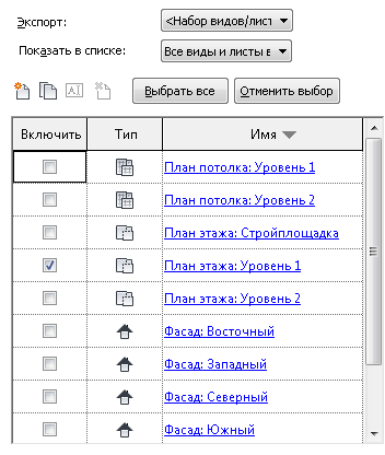

При экспорте модели можно создать наборы видов и листов, включаемых в выходной файл.
При экспорте в различные форматы в диалоговом окне "Экспорт в <тип формата>" можно указать виды и листы проекта для вывода. Для выбора видов и листов, включаемых в выходной файл, используются следующие инструменты. Выбранные виды и листы можно сохранить в виде набора для дальнейшего использования.
- "Экспорт". Определение набора, который будет отображаться в списке видов/листов. Этот список содержит все определенные пользователем наборы и следующие наборы по умолчанию.
- <Только текущий вид/лист>. Отображение активного в данный момент вида или листа.
- <Набор видов/листов в сеансе>. Активизация раздела "Показать в списке", позволяющего применять фильтрацию видов и листов ко всему проекту или к заданному набору.
- "Показать в списке". Содержит фильтры, позволяющие наложить или снять ограничения на вывод видов и листов из выбранного набора.
- Виды в наборе
- Листы в наборе
- Все виды и листы в наборе
- Виды в модели
- Листы в модели
- Все виды и листы в модели
При выборе фильтров "в модели" в список включаются виды и листы из проекта, вне зависимости от выбранного набора. Вид и листы перечисляются в алфавитном порядке.
- Выбрать все/Отменить выбор. Выбор или отмена выбора видов и листов в списке.
- Инструменты управления наборами. Кнопки для создания, изменения и удаления наборов.
(Новый набор.) Создание пустого набора.
(Копировать набор.) Создание копии активного набора.
(Переименовать набор.) Отображение запроса на переименование активного набора.
(Удалить набор.) Удаление активного набора.
- Список видов/листов. Эта таблица содержит виды и листы, отфильтрованные с помощью рассмотренных выше списков "Экспорт" и "Показать в списке". Таблица состоит из столбцов с возможностью сортировки, определяющих список видов.
Прим.: Для сортировки списка по параметру щелкните на заголовке соответствующего столбца.
- "Включить". Если этот флажок установлен, соответствующий вид включается в выходной файл.
- "Тип". Значок, соответствующий типу вида. Возможны следующие варианты: вид в плане, вид разреза, вид фасада, 3D вид и вид листа.
- "Имя". Имя вида, под которым вид известен в Revit. Дважды щелкните на виде для просмотра миниатюрного изображения вида на панели предварительного просмотра в левой части вкладки "Набор видов/листов".
