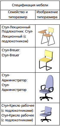

  8. Создайте спецификацию мебели и включите в нее поля "Семейство и типоразмер" и "Изображение типоразмера".
  9. Создайте вид листа и разместите спецификацию мебели на листе. Изображения мебели отображаются в видовом экране спецификации, размещенном на листе.
