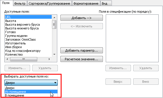

  1. Для существующей спецификации дверей выполните следующие действия.
    1. Выберите спецификацию в окне "Диспетчер проектов".
    2. На палитре свойств для параметра "Поля" выберите "Редактировать".
    При создании новой спецификации дверей выполните следующие операции:
    1. Перейдите на вкладку "Вид"панель "Создание"раскрывающийся список "Спецификации""Ведомости/Спецификации".
    2. В диалоговом окне "Новая спецификация" выберите "Двери" в качестве категории и нажмите "ОК".
  2. На вкладке "Поля" в раскрывающемся списке "Выбирать доступные поля из" выберите "Из помещения" или "В помещение".
    В обновленном списке "Доступные поля" отображаются все доступные параметры помещения с префиксом "В помещение" или "Из помещения". Обычно направление открывания двери обозначает помещение, в которое или из которого ведет дверь. Показанная ниже дверь 56 ведет из холла в спальню.

  3. Выберите соответствующие поля и нажмите "ОК".
Откроется спецификация дверей. Так как поля "Из помещения" и "В помещение" автоматически не отражают изменение направления открывания двери после ее размещения, эти поля можно отредактировать, выбрав значение в списке.
