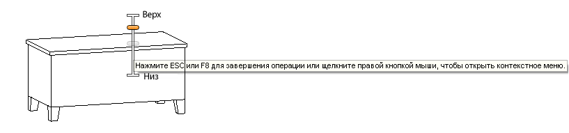

В отличие от инструмента панорамирования, инструмент перемещения вверх/вниз позволяет корректировать высоту текущей точки обзора по оси Z модели. Чтобы откорректировать вертикальную отметку текущего вида, необходимо перетаскивать устройство указания вверх или вниз. При перетаскивании курсора текущая высотная отметка и допустимый диапазон движения отображаются на графическом элементе, называемом индикатором вертикального расстояния.
На индикаторе вертикального расстояния перетаскивания имеется две метки, указывающие самую высокую (верх) и самую низкую (верх) из возможных высотных отметок вида. При изменении высотной отметки с помощью индикатора вертикального расстояния ярко-оранжевый индикатор указывает текущую отметку, а бледно-оранжевый индикатор - предыдущую отметку.
Изменение высотной отметки вида
  1. Отобразите один из суперштурвалов или штурвалов для зданий.
  2. Нажмите сектор "Вверх/вниз" и удерживайте кнопку устройства указания нажатой.
    Появляется индикатор вертикального расстояния.
  3. Перетащите устройство указания вверх или вниз, тем самым изменяя высотную отметку вида.
  4. Отпустите кнопку на устройстве указания, чтобы вернуться на штурвал.
