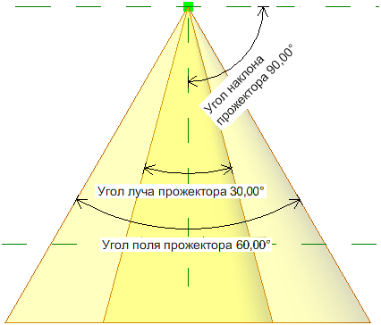

При определении прожектора можно задать следующие углы:
- Угол луча: угол, при котором интенсивность света становится равной 50% от максимальной интенсивности. Введите значение в диапазоне от 0 до 160 градусов. Для создания маленького и яркого светового пятна введите меньшее значение.
- Угол поля зрения: угол, при котором интенсивность света становится равной 10% от максимальной интенсивности. Введите значение в диапазоне от 0 до 160 градусов. Для ограничения рассеяния света введите меньшее значение.
- Угол наклона: угол наклона прожектора от его начального положения. Можно отрегулировать угол наклона прожектора для наведения света в нужном направлении.
