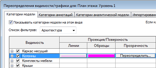

Пример
На иллюстрации ниже для категории "Колонны" переопределены линии проекции/поверхности.
