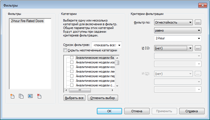

Создание фильтра
Создайте новый фильтр или скопируйте существующий.
  1. Перейдите на вкладку "Вид"панель "Графика" ("Фильтры").
  2. В диалоговом окне "Фильтры" нажмите кнопку ("Создать") и введите имя фильтра.
    Для создания фильтра на основе существующего фильтра выберите существующий фильтр и нажмите кнопку "Редактировать". В открывшемся окне "Фильтры" нажмите кнопку ("Копировать"). Имя нового фильтра по умолчанию появится в списке "Фильтры". Выберите его и нажмите кнопку ("Переименовать"), чтобы переименовать фильтр.
  3. Выберите одну или несколько категорий фильтрации из списка категорий.
    Выбор категорий влияет на количество доступных параметров фильтрации в списке "Фильтр по". Отображаемые параметры являются общими для всех выбранных категорий.
    Совет: Используйте список "Фильтр" для отображения категорий, которые применяют выбранную категорию. При редактировании или копировании фильтра можно выбрать параметр "Скрыть неотмеченные категории".
    Пример. Для создания фильтра, позволяющего отобразить только двери с 2-часовой огнестойкостью выберите категорию "Двери". Если требуется создать фильтр, разрешающий отображение дверей и стен с 2-часовой огнестойкостью, то необходимо выбрать категории "Двери" и "Стены".
  4. Из раскрывающегося списка "Фильтр по" выбрать параметр фильтрации (например, "Огнестойкость").
    Если параметр, который должен служить критерием фильтрации, отсутствует в списке, нажмите для просмотра дополнительных параметров или создания пользовательского параметра (например, "Нет соприкосновения").
    Для создания пользовательского параметра в диалоговом окне "Параметры проекта " нажмите кнопку "Добавить" и выполните инструкции, приведенные в разделе "Создание параметров проекта".
  5. Выберите оператор фильтрации (например, "равно").
  6. Введите значение параметра фильтрации или выберите значение из списка (доступно для некоторых типов параметров).
    Прим.: Если выбран критерий поиска "Равно", то найденное значение будет полностью соответствовать заданному. Поиск ведется с учетом регистра.
  7. При необходимости введите дополнительные критерии фильтрации. Можно задать до 3 дополнительных критериев. Если указать более одного критерия фильтрации, то будут выбраны только те элементы, которые соответствуют всем критериям.
  8. По завершении создания критериев фильтрации, нажмите "ОК".
