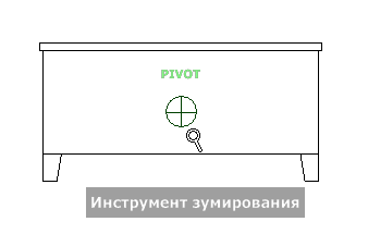

Инструмент зумирования позволяет изменить масштаб изображения модели.
Инструмент зумирования служит для изменения масштаба изображения модели. Для управления поведением инструмента зумирования предусмотрены следующие действия мышью и сочетания клавиш.
