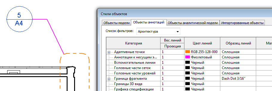

Можно изменять вес и цвет линий, а также образец, который используется для границ фрагментов и линий выноски. Указанные здесь параметры применяются ко всем фрагментам в проекте.
Для изменения стилей линий для границ фрагментов и линий выноски
- В проекте выберите вкладку "Управление"
панель "Параметры"
("Стили объектов").
- Перейдите на вкладку "Объекты аннотаций".
- В графе "Категория" разверните категорию "Граница фрагмента".
- Для задания требуемых параметров границ фрагментов, линий выноски и заголовков фрагментов используются столбцы "Вес линий", "Цвет линий" и "Образец линий".
- Нажмите "ОК".
