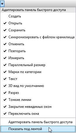

Перемещение панели "Быстрый доступ"
Панель "Быстрый доступ" может отображаться над лентой или под ней. Для изменения настройки отображения на панели "Быстрый доступ" выберите раскрывающийся список "Адаптировать панель быстрого доступа""Показать под лентой".

Если с панели "Быстрый доступ" были удалены инструменты, отображавшиеся на ней по умолчанию, можно добавить их снова, раскрыв список "Адаптировать панель быстрого доступа" и выбрав добавляемый инструмент.
