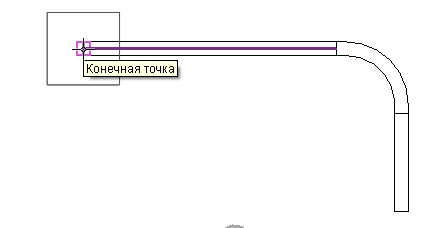

Для добавления соединительных деталей коробов к существующему сегменту или участку короба вручную используется следующая процедура.
- Выберите вкладку "Системы"
панель "Электротехника"
"Соединительные детали каналов".
- В списке "Выбор типа" выберите тип соединительных деталей каналов, которые требуется разместить.
- В области рисования щелкните конечную точку короба, в которой требуется разместить соединительную деталь.
- Для завершения процедуры нажмите "Изменить".
