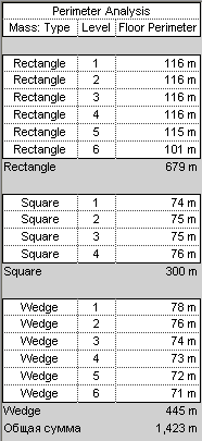

Предположим, что вы разработали формообразующие элементы для исследования концептуального проекта здания. Теперь необходимо произвести приблизительные оценки затрат на основе линейных размеров, чтобы проверить затраты на строительство для проекта.
Конструкция имеет много углов и может быть дорогостоящей для строительства.

В спецификации показываются полные линейные размеры, основанные на объединённых периметрах формообразующих элементов - перекрытий. Эти сведения используются для оценки затрат на строительство конструкции.
Прим.: В значения периметров входит весь периметр каждого формообразующего элемента - перекрытия, даже в случае наложения формообразующих элементов - перекрытий соседних, присоединенных формообразующих элементов.
