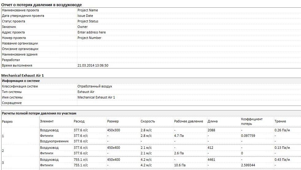

Можно сформировать отчет о потерях давления в системах воздуховодов и труб в проекте.
Чтобы сформировать отчет, сначала задайте системы, которые необходимо включить в отчет, а затем настройте отчет. При настройке отчета можно указать, какие поля в него следует включить (например, "Диаметр", "Высота" и "Ширина"). Также можно указать необходимость отображения в отчете дополнительных сведений, таких как информация о системе и важнейшая траектория. Выводимые данные отчета можно сохранить в виде файла HTML или CSV.

 ("Отчет о потерях давления в воздуховоде") или
("Отчет о потерях давления в воздуховоде") или  ("Отчет о потерях падения в трубе"), а затем выберите одну или несколько систем в диалоговом окне "Отчет о потерях давления - Выбор системы".
("Отчет о потерях падения в трубе"), а затем выберите одну или несколько систем в диалоговом окне "Отчет о потерях давления - Выбор системы". Для фильтрации систем в списке выберите команду "Фильтр типов систем".
Можно выбрать систему, для которой при расчете было выбрано значение "Все". Если для расчетов выбрать параметры "Только расход" или "Нет", то отображается предупреждение, либо система не отображается в списке.
Отчет о потерях давления невозможно сформировать для системы пожаротушения, а также для систем самотека, таких как системы канализации.
Для формирования отчета о потерях давления система должна быть также хорошо подсоединена. До начала формирования отчета о потерях давления проверьте качество подсоединения системы с использованием инспектора систем.
После выбора систем для включения в отчет, отчет можно настроить.
Для отчетов о потерях давления в воздуховоде и трубе используются собственные форматы. Они сохраняются в одной и той же папке в виде шаблона по умолчанию.
