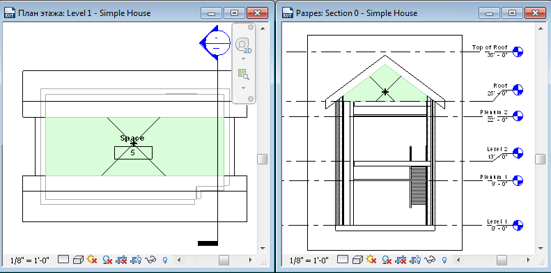

- В Диспетчере проекта откройте план этажа, содержащий зону чердака. Далее следует создать разрез для проверки размещаемого пространства.
-  Можно воспользоваться существующим разрезом, однако следует убедиться в том, что линия разреза пересекает зону, в которой размещается пространство. В следующих примерах требуется только один разрез, так как каждый уровень состоит из одного пространства. В зависимости от сложности конструкции могут потребоваться дополнительные разрезы.  Прим.: Пространства не отображаются на фасадах.  Поместите на плане этажа разрез таким образом, чтобы линия разреза пересекала зону, в которой размещается пространство (см. рисунок).
- Откройте разрез, дважды щелкнув на нем.

- При активном виде плана этажа выберите вкладку "Расчет" панель "Пространства и зоны" панель "Пространства и зоны"  "Пространство". "Пространство".
- На панели параметров выполните следующие операции: Выберите требуемые значения следующих параметров. - Для параметра "Верхний предел" задайте уровень, расположенный над уровнем крыши.
- В поле "Смещение" введите значение 0 футов 0 дюймов (0,00 мм). Эти два параметра указывают протяженность пространства по вертикали, или его высоту.  Прим.: Если высота, определяемая верхним пределом и смещением, выходит за пределы уровня, расположенного над крышей, граница пространства по вертикали несмотря на это привязывается к крыше. Это обусловлено тем, что при выбранном параметре "Площади и объемы" (режим по умолчанию) выполняется привязка границы пространства по вертикали к компонентам с функцией границ помещений, в частности к крышам. Объем пространства рассчитывается до компонента с функцией границы помещения. Для доступа к параметру "Площади и объемы" выберите вкладку "Архитектура"  раскрывающийся список "Помещения и зоны"  "Расчеты площадей и объемов".

- На виде плана этажа наведите курсор на зону в модели здания и щелчком мыши разместите пространство. Прим.: Пространства можно размещать только на видах плана этажа.

- На разрезе проверьте наличие зависимости, согласно которой раскрашенная зона, представляющая объем пространства, заключена между базовым уровнем и крышей, и убедитесь в отсутствии нераскрашенных зон (которые могут быть вызваны, например, наличием полостей или шахт). При выполнении этих условий повышается точность расчета объема.
- Если на пространство не наложена указанная зависимость, на разрезе убедитесь в том, что в качестве верхнего предела пространства задан уровень, расположенный над крышей, и при необходимости измените заданную протяженность пространства по вертикали. Необходимо также разрешить все нераскрашенные зоны.
