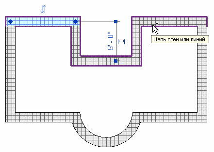

Направление формирования участка цепи стен или линий определяется тем, на какой части второго выбираемого элемента находится курсор. Цепь подходит к последнему элементу со стороны той конечной точки, которая ближе всего к курсору. На иллюстрации ниже курсор находится ближе к левому концу отрезка, поэтому цепь формируется по левую сторону от него. А на следующей иллюстрации видно, что курсор подведен к правому концу отрезка, поэтому в цепь попали стены, расположенные по правую сторону.
Выделенный участок цепи. Курсор расположен ближе к левому концу последней стены в цепи.
Выделенный участок цепи. Курсор расположен ближе к правому концу последней стены в цепи.
