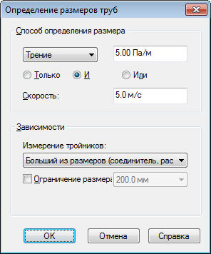

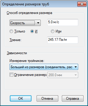

В Revit поддерживается два стандартных способа определения размеров труб.
В диалоговом окне "Определение размеров труб" можно задать применение только одного из способов (выберите "Только") или сочетания обоих способов (выберите "И" или "Или").
"Способ определения размера" - "Трение"
"Способ определения размера" - "Скорость"
Если выбран режим "И", размер трубы должен одновременно соответствовать значениям параметров "Трение" и "Скорость". Если выбран режим "Или", размер трубы должен соответствовать хотя бы одному из двух правил. Различия между использованием режимов "ИЛИ" и "И" показаны на следующих кривых.
