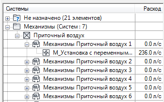

Используйте команду "Разделить систему" для разделения системы воздуховодов или трубопроводов, состоящей из нескольких систем, на отдельные системы. Разделение систем может повысить производительность.
Команда "Разделить систему" доступна только при наличии в выбранной системе нескольких физических сетей.
Разделение системы
 панель "Инструменты для систем"
 "Разделить систему".
 "Разделить систему". Revit отображает сообщение, в котором указывается число систем, создаваемых на основе выбранной системы.
В строке состояния отображается ход выполнения.
Имя, назначенное разделенной системе, состоит из имени исходной системы, к которому добавляется номер.
