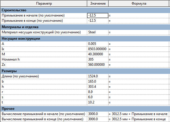

- Выберите вкладку "Изменить" панель "Свойства" панель "Свойства"  ("Типоразмеры в семействе"). ("Типоразмеры в семействе").
- В диалоговом окне "Типоразмер в семействе" убедитесь в наличии следующих параметров:
- в разделе "Конструкция" параметр "Примыкание в начале"
- в разделе "Конструкция" параметр "Примыкание в конце"
- в разделе "Прочее" параметр "Вычисление примыканий в начале" с формулой, содержащей примыкание в начале
- в разделе "Прочее" параметр "Вычисление примыканий в конце" с формулой, содержащей примыкание в конце
  Если эти условия не выполнены, семейство обновлять не следует.
- Выберите все четыре параметра, перечисленные на предыдущем этапе, и нажмите кнопку "Удалить". После удаления всех четырех параметров нажмите кнопку "OK", чтобы закрыть диалоговое окно "Типоразмер в семействе".

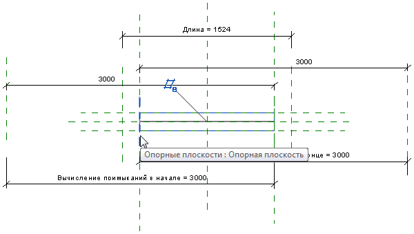

- В виде "Опорный". уровень" выберите неименованную опорную плоскость слева от сдвига и нажмите кнопку Удалить. Обратите внимание, что другая опорная линия находится непосредственно под удаленной опорной плоскостью. Оставьте ее на месте.
- Повторите шаг 7, чтобы удалить опорную линию справа от сдвига.

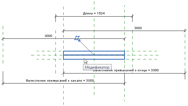

- Выберите сдвиг.
- Выберите вкладку "Изменить | Сдвиг" панель "Режим" панель "Режим"  ("Редактировать сдвиг"). ("Редактировать сдвиг").
- Выберите вкладку "Изменить | Сдвиг" панель "Сдвиг" панель "Сдвиг"  ("Эскиз траектории"). ("Эскиз траектории").
- Выберите траекторию.
- Выберите вкладку "Изменить | Сдвиг" > "Эскиз траектории" панель "Изменить" панель "Изменить"  ("Выровнять"). ("Выровнять").
- Выберите левую опорную плоскость элемента.
- Выберите левую часть траектории.
- Блокируйте это выравнивание.
- Повторите шаги 14 - 16 с использованием правой опорной плоскости элемента и правой части траектории.
- Выберите вкладку "Изменить | Эскиз траектории" панель "Режим" панель "Режим"  ("Выход из режима редактирования"). ("Выход из режима редактирования").
- Выберите вкладку "Изменить | Сдвиг" панель "Режим" панель "Режим"  ("Выход из режима редактирования"). ("Выход из режима редактирования").

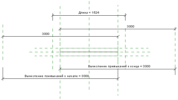

- На панели управления видом нажмите кнопку  (Временное скрытие/изоляция) (Временное скрытие/изоляция) Скрыть элемент. Теперь сдвиг среднего уровня детализации скрыт; отображается сдвиг высокого уровня детализации. Скрыть элемент. Теперь сдвиг среднего уровня детализации скрыт; отображается сдвиг высокого уровня детализации.
- Повторите шаги 9 - 19 для корректировки зависимостей для сдвига высокого уровня детализации.

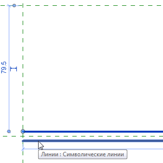

- На панели управления видом нажмите кнопку  (Временное скрытие/изоляция) (Временное скрытие/изоляция) Скрыть элемент. Теперь сдвиг высокого уровня детализации скрыт, а отображаются две символические линии, обозначающие решетку стального элемента. Чтобы отчетливо их рассмотреть, может потребоваться увеличить масштаб изображения. Скрыть элемент. Теперь сдвиг высокого уровня детализации скрыт, а отображаются две символические линии, обозначающие решетку стального элемента. Чтобы отчетливо их рассмотреть, может потребоваться увеличить масштаб изображения.
- Выберите вкладку "Изменить" панель "Изменить" панель "Изменить"  (Выровнять). (Выровнять).
- Повторите шаги 14 - 17 для корректировки зависимостей для обеих символических линий.

- Выберите неименованную опорную плоскость, расположенную в крайней левой позиции и нажмите кнопку Удалить.
- Выберите неименованную опорную плоскость, расположенную в крайней правой позиции и нажмите кнопку Удалить. Теперь семейство обновлено.
