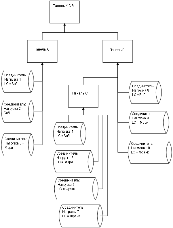

Пример расчета подключенных нагрузок
Для панели C
Класс нагрузки "Bob"
Класс нагрузки "Mary"
Класс нагрузки "Frank"
Группа классов нагрузок "Освещение"
Полная подключенная нагрузка (панель C): (4+5+6+7)
Полная предполагаемая нагрузка (панель C): DFBob * (4) + DFMary * (5) + DFFrank * (6+7)
- Полная подключенная нагрузка: 4
- Полная предполагаемая нагрузка: DFBob * (4)
- Полная подключенная нагрузка: 5
- Общее потребление: DFMary * (5)
- Полная подключенная нагрузка: (6+7)
- Общая расчетная нагрузка: DFFrank * (6+7)
- Полная подключенная нагрузка: (5+6+7)
- Полная предполагаемая нагрузка (панель C): DFBob * (4) + DFMary * (5) + DFFrank * (6+7)
Для панели B
Полная подключенная нагрузка (панель B): (4+5+6+7+8+9+10)
Полная предполагаемая нагрузка (панель B): DFBob * (4+8) + DFMary * (5+9) + DFFrank * (6+7+10)
- Полная подключенная нагрузка: (4+8)
- Полная предполагаемая нагрузка: DFBob * (4+8)
- Полная подключенная нагрузка: (5+9)
- Общее потребление: DFMary * (5+9)
- Полная подключенная нагрузка: (6+7+10)
- Общая нагрузка: DFFrank * (6+7+10)
- Полная подключенная нагрузка: (5+6+7+9+10)
Для панели A
Полная подключенная нагрузка (панель A): (1+2+3)
Полная предполагаемая нагрузка (панель A): DFBob * (1+2) + DFMary * 3
- Полная подключенная нагрузка: (1+2)
- Полная предполагаемая нагрузка: DFBob * (1+2)
- Полная подключенная нагрузка: 3
- Полная подключенная нагрузка: 0
- Полная предполагаемая нагрузка: 0
Для панели MCB
Полная подключенная нагрузка (панель MCB): (1+2+3+4+5+6+7+8+9+10)
Полная предполагаемая нагрузка (панель MCB): DFBob * (1+2+4+8) + DFMary * (3+5+9) + DFFrank * (6+7+10)
- Полная подключенная нагрузка: (1+2+4+8)
- Полная предполагаемая нагрузка: DFBob * (1+2+4+8)
- Полная подключенная нагрузка: (3+5+9)
- Общее потребление: DFMary * (3+5+9)
- Полная предполагаемая нагрузка: DFMary * (5+9) + DFFrank * (6+7+10)
Расчеты выполняются для каждой панели. Существует два типа нагрузок: полная подключенная нагрузка и расчетная нагрузка. Для каждого из этих типов расчеты могут выполняться по панелям (все нагрузки), по классам нагрузок и по группам классов нагрузок.
Полная подключенная нагрузка для панели рассчитывается путем суммирования нагрузок, относящихся к тому же классу и подключенных непосредственно к данной панели, к ее дочерним панелям и к панелям, дочерним по отношению к дочерним панелям.
