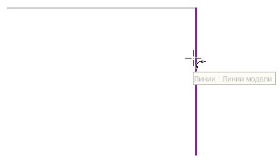

- Выберите первый элемент для сопряжения.

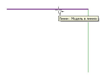

- Выберите второй элемент для сопряжения.
- Переместите курсор и щелкните, чтобы определить сопряженную дугу.
