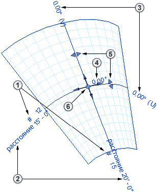

"Диспетчер граней" можно использовать для редактирования линий сетки UV для разделенной поверхности в среде концептуального проектирования.
Фиксированное число | В области рисования выберите числовое значение и введите новое количество. |
Фиксированное расстояние | В области рисования выберите значение расстояния и введите новое значение расстояния. Прим.: С помощью раскрывающегося списка "Расстояние" на панели параметров можно также задать минимальное или максимальное (но не абсолютное) расстояние. Этот параметр доступен только в том случае, если поверхность выбрана изначально (не в окне "Диспетчер граней").
Поворот сетки | В области рисования выберите значение угла поворота и введите новое значение угла поворота для сетки. |
Поворот всех сеток | В области рисования выберите значение угла поворота и введите новое значение угла для одинакового поворота двух сеток. |
Пояса сетки | Перетаскивание этих элементов управления позволяет перемещать пояса вдоль соответствующих линий сетки. Каждый пояс сетки представляет собой лежащую на поверхности линию, от которой измеряется расстояние между линиями сетки. На криволинейных поверхностях расстояния могут пропорционально отличаться вдоль линии. Расстояние измеряется не по длинам кривых, а по хордам. |
Выравнивание | Для выравнивания сетки UV щелкните, перетащите, а затем выполните привязку этого виджета к кромке (или центру) поверхности. Новое местоположение станет исходной точкой для расположения сетки UV. Для выравнивания сетки по кромке также можно использовать инструмент "Выравнивание". |
Каждый из этих параметров можно задать на панели параметров или на палитре свойств.
