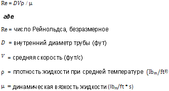

| Число Рейнольдса | Это значение вычисляется по следующей формуле: ![]() |
