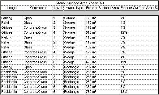

  4. На вкладке "Поля" диалогового окна "Свойства спецификации" выполните следующие действия:
    1. Для полей спецификации (по порядку) добавьте следующие поля:
      • Использование
      • Комментарии
      • Уровень
      • Формообразующий элемент: Тип
      • Площадь наружной поверхности
    2. Нажмите кнопку "Вычисляемое значение".
    3. В диалоговом окне "Вычисляемое значение" в текстовом поле "Имя" введите % площади наружной поверхности.
    4. Выберите "Проценты".
    5. Для параметра "Объект анализа" выберите "Площадь наружной поверхности".
    6. Для параметра "Результат" выберите "Общая сумма".
    7. Дважды нажмите "ОК".

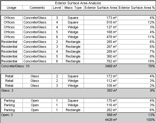

  5. В спецификации введите значения в столбцы "Использование" и "Комментарии" для каждого формообразующего элемента - перекрытия.
    Используйте комментарии, чтобы указать материал для наружной отделки здания. Используйте согласованные значения, чтобы это поле можно было применять для сортировки.
    Далее отсортируйте значения и рассчитайте промежуточные суммы в спецификации по наружному материалу (используя поле "Комментарии") следующим образом.

  9. Перейдите на вкладку "Форматирование" и выполните следующее:
    1. В списке "Поля" выберите "Площадь наружной поверхности".
    2. Для параметра "Выравнивание" выберите значение "Вправо".
    3. Выберите "Вычислять итоги".
    4. Задайте форматирование для % площади наружной поверхности: в списке "Поля" выберите "% площади наружной поверхности". Для параметра "Выравнивание" выберите значение "Вправо". Выберите "Вычислять итоги".
    5. (Не обязательно) Задайте форматирование для параметров "Комментарии", "Использование", "Уровень", и "Формообразующий элемент: тип": в списке "Поля" выберите имя поля. Затем для параметра "Выравнивание" выберите значение "По центру".
  10. Нажмите "ОК".
Спецификация будет обновлена с сортировкой и вычислением промежуточных сумм в строках. В спецификации отображается процент площади поверхности для каждого наружного материала, а также единицы площади.
В этом примере значения площади наружной поверхности для некоторых формообразующих элементов - перекрытий (например, уровня 4 "Квадрат" и уровня 6 "Клин") больше, чем для других формообразующих элементов - перекрытий, так как они рассчитываются по-разному.
К тому же там, где формообразующие элементы объединяются, внутренние поверхности между формообразующими элементами вычитаются из площади наружной поверхности.
