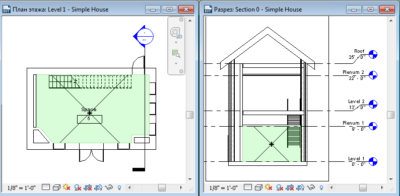

- На виде плана этажа наведите курсор на зону в модели здания и щелчком мыши разместите пространство. Прим.: Пространства можно размещать только на видах плана этажа.

- На разрезе проверьте наличие зависимости, согласно которой раскрашенная зона, представляющая объем пространства, заключена между базовым уровнем и уровнем расположенного выше потолка, и убедитесь в отсутствии нераскрашенных зон (которые могут быть вызваны, например, наличием полостей или шахт). При выполнении этих условий повышается точность расчета объема.
 Обратите внимание на наличие нераскрашенных зон, обусловленных зазорами (слева) и каналом (справа). Эти зоны необходимо разрешить.
- Если на пространство не наложена указанная зависимость, на разрезе убедитесь в том, что в качестве верхнего предела пространства задан вышележащий уровень, и при необходимости измените заданную протяженность пространства по вертикали. Необходимо также разрешить все нераскрашенные зоны.
