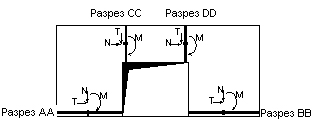

ОТРЫВ СТЕНЫ
ПРИВЕДЕННЫЕ СИЛЫ
Поперечные сечения, для которых должны вычисляться приведенные силы, могут иметь следующую ориентацию: горизонтальную – (у основания стены (Сечение AA и Сечение BB)) или вертикальную (Сечение CC и Сечение DD).
Чтобы получить систему, позволяющую просто и быстро вычислять приведенные силы, стену следует разделить на прямоугольные панели по схеме, представленной ниже:
