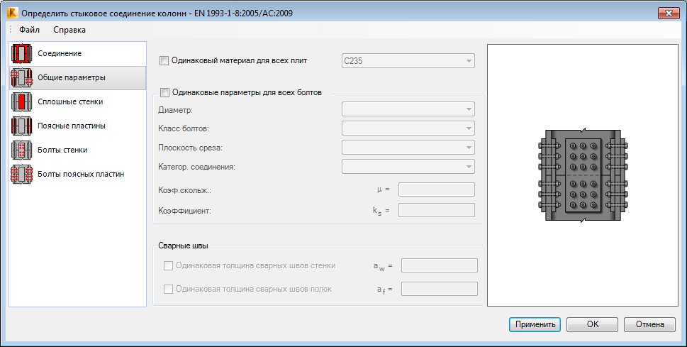

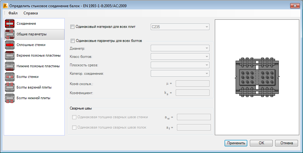

Панель "Общие параметры" позволяет применить одинаковые параметры настройки ко всем компонентам соединения.
Элементы диалогового окна
- Одинаковый материал для всех плит
- Установите этот флажок, чтобы использовать один и тот же материал для всех плит соединения.
- Одинаковые параметры для всех болтов
- Установите этот флажок, чтобы применить одинаковые настройки ко всем болтам соединения.
- Диаметр
- Выберите диаметр болтов.
- Класс болта
- Выберите класс болта.
- Плоскость среза
- Укажите, нарезана ли резьба на части болта, работающей на срез.
- Категория соединения
- Укажите категорию соединения.
- Коэффициент скольжения/коэффициент
- Для болтов категорий B и C укажите коэффициент скольжения и коэффициент Ks.
- Cварные швы
- Выберите один из параметров или оба параметра и задайте толщину сварных швов стенок и полок.
- Одинаковая толщина сварных швов стенки
- Применение заданной толщины ко всем сварным швам стенки соединения.
- Одинаковая толщина сварных швов полок
- Применение заданной толщины ко всем сварным швам полок соединения.
Стыковое соединение балок
Стыковое соединение колонн
