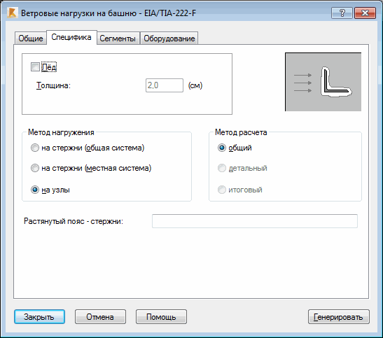

После открытия диалогового окна Ветровые нагрузки на башни и перехода на закладку Дополнительно, на экране появляется следующее диалоговое окно.
В данном диалоговом окне имеется несколько групп опций.
- Опция Лед позволяет вводить толщину ледяного покрова на элементы конструкции.
Прим.: Ледяной покров - это толщина слоя, используемая в расчетах; размер элемента, перпендикулярного к направлению ветра, увеличивается вдвое относительно введенного значения толщины обледенения.
- Опция Метод генерации нагрузки позволяет выбирать элементы, для которых Robot генерирует нагрузки: стержни в местной или глобальной системе коордикоординат или узлов.
- Опция Метод расчета - глобальный, детальный, суммирующий; в текущей версии программы предусмотрен только глобальный метод.
- Опция Вантовые пояса ферм - стержни — это поле позволяет вводить список стержней, составляющих вантовые пояса ферм, для которых применяется такой же расчет нагрузки, как и для вантовых поясов ферм.
