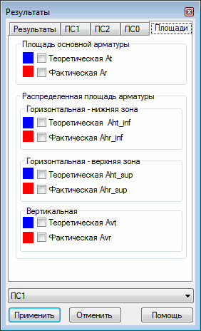

Для вывода на экран следующих величин, выберите закладку Площади в диалоговом окне Графики.
Площадь рабочей арматуры
- Теоретическая At.
- Фактическая Ar (обусловленная существующей раскладкой поперечной арматуры).
Площадь разложенной арматуры
Горизонтальная – нижняя зона
- Теоретическая Aht_inf.
- Фактическая Ahr_inf (обусловленная существующей раскладкой арматуры).
Горизонтальная – верхняя зона
- Теоретическая Aht_sup.
- Фактическая Ahr_sup (обусловленная существующей раскладкой арматуры).
Вертикальная
- Теоретическая Avt.
- Фактическая Avr (обусловленная существующей раскладкой арматуры).
Прим.: Каждая из перечисленных величин сопровождается образцом цвета, который будет использован для ее отображения при построении графиков.
