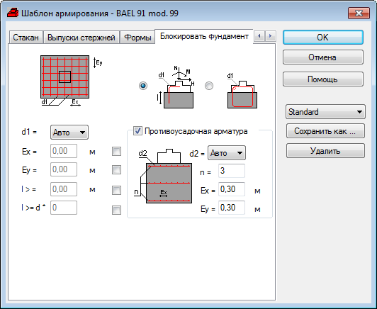

Если в диалоговом окне "Определение размеров" (вкладка "Подстилающий бетон/Блочный фундамент") выбран параметр Подстилающий бетон, то диалоговое окно "Шаблон армирования" будет содержать параметры арматуры, соединяющей подстилающий бетон с фундаментом: диаметры и интервалы стержней Ex и Ey.
Если в диалоговом окне "Определение размеров" выбран параметр Блочный фундамент (вкладка "Подстилающий бетон/Блочный фундамент), то диалоговое окно "Шаблон армирования" будет содержать параметры арматуры, соединяющей фундамент с блочным фундаментом.
Можно также создать противоусадочную арматуру (примечание: она не проверяется). Количество слоев противоусадочной арматуры (n) не может быть меньше 2.
Параметр Сохранить как позволяет повторно использовать набор параметров шаблона армирования. Этот набор сохраняется в текущем пользовательском каталоге. Можно повторно использовать этот набор для другого элемента в диалоговом окне "Шаблон армирования" или назначить его выбранному элементу (или выбранным элементам одного типа) в "Инспектор ж/б компонентов".
Параметр Удалить позволяет удалить выбранный набор параметров шаблона армирования.
