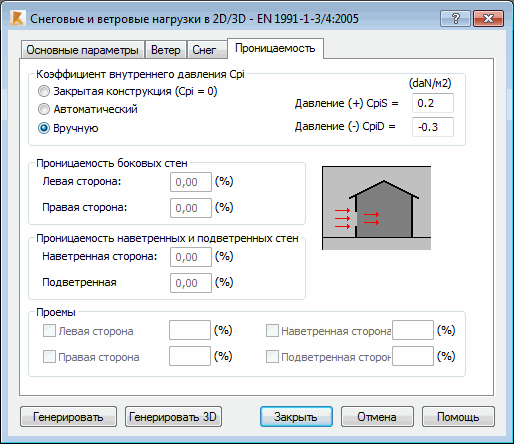

Открывают диалоговое окно Cнеговые/ветровые нагрузки и переходят на закладку Проницаемость, тогда на экране появляется показанное ниже диалоговое окно.
Это диалоговое окно используется для определения проницаемости стен конструкции. Проницаемость стен имеет прямое влияние на определение коэффициентов внутреннего ветрового давления. При выборе этой опции в верхнем правом углу диалогового окна, на экране отображается иконка, на которой схематически представлена выбранная опция.
Данное окно разделено на четыре поля, в которых находятся определенные группы опций.
Проницаемость полностью открытой стены составляет 100%, тогда как полностью закрытой - 0%.
