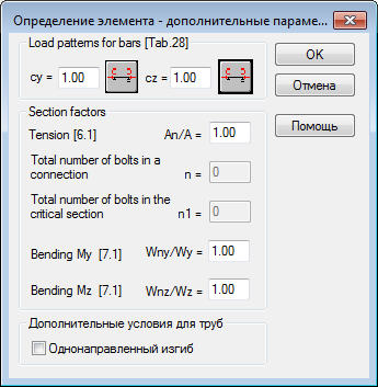

Опция используется для определения указанных в румынских нормах STAS 10108/0-78 дополнительных параметров для типов стальных стержней. Для того чтобы ее активизировать, нажимают на кнопку Больше в диалоговом окне Определение элемента. Параметры.
В диалоговом окне определяют следующие дополнительные характеристики элемента:
- массивы распределения изгибающего момента вдоль длины (после нажатия на иконку, программа открывает дополнительное диалоговое окно: Загрузить образцы штриховки для элемента (Табл. 28));
- коэффициент сечения (для сечения в натяжении): отношение An/A - параметр используется, чтобы определить отношение чистой площади разреза, которая включает в себя болтовые отверстия, к общей площади. Кроме того, существует возможность задания количества болтов в соединение и в критических сечениях, которые анализируются. Эти данные используется программой для проверки элемента на натяжение в соответствии с п.6.1норм.
- коэффициент сечения (для сечения в изгибе): соотношение Wny/Wy и Wnz/Wz - параметр используется, чтобы определить отношение чистого момента сопротивления сечения (для сечения с болтовыми отверстиями) к общему моменту сопротивления сечения. Коэффициенты будут рассматриваться в расчетах во время проверки коэффициента сечения элементов согласно п.7 указанных норм.
В нижней части диалогового окна могут быть определены дополнительные условия для круглого сечения -однонаправленный изгиба. Если эта опция включена, тогда во время расчета элемента круглого сечения, подверженного осевому изгибу bi, моменты My и Mz заменяются результирующим моментов, который является векторной суммой. С этого момента программа рассматривает элемент в качестве элемента под воздействием однонаправленного изгиба.
