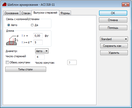

Диалоговое окно "Шаблон армирования" — вкладка "Арматурные выпуски" (ЖБ фундамент)
Вкладка "Арматурные выпуски" позволяет определить способ создания выпусков стержней.

Связь с колонной/стенами
При выборе параметра Авто программа создает арматурные выпуски в следующих случаях:
  • при наличии верхней колонны;
  • при наличии типа колонны (стены), который допускает выпуски, и при соответствующей установке опции армирования стакана (стакан не может быть армирован закрепленными наверху хомутами).
Длина
Определение длины выпуска.
Введите абсолютное значение или значение, зависящее от диаметра стержня. Если установки изменяются пользователем, программа всегда следит за выполнением требований норм.
Диаметр
Параметр "Диаметр" позволяет задавать диаметр арматурных выпусков.
Если число арматурных выпусков равно
  • нулю, выпуски не генерируются;
  • если число арматурных выпусков равно 1-4, то создается четыре выпуска;
  • если число арматурных выпусков превосходит 4, то создается требуемое число выпусков (если требуемое число выпусков нечетное, то создается один дополнительный стержень).
Максимальное число выпусков ограничивается допустимым расстоянием между стержнями.
Обвязка хомутами
Этот параметр позволяет окружить арматурные выпуски хомутами.
Число хомутов
Этот параметр позволяет определить число хомутов на арматурных выпусках.
Программа автоматически выбирает их расположение, которое можно изменить на графическом экране.
Типы стали
Определение типа стали для армирования арматурных выпусков.
Тип стали для арматурных выпусков может быть аналогичен:
  • продольной арматуре;
  • поперечной арматуре;
  • дополнительной арматуре.
Прим.: В диалоговом окне "Опции расчета" можно указать тип стали для продольной, поперечной и дополнительной арматуры.
