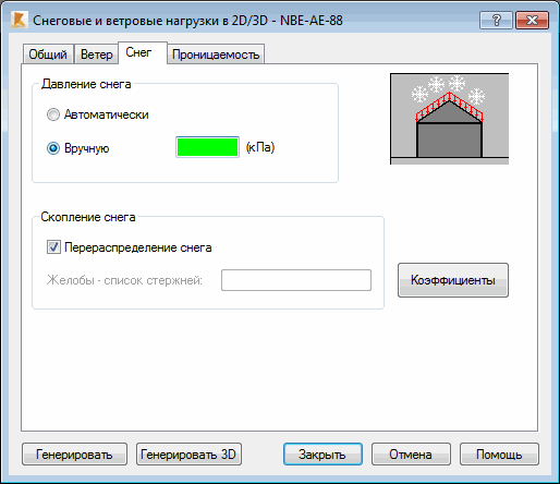

После открытия диалогового окна Снеговые/ветровые нагрузки и перехода на закладку Снег, на экране появляется диалоговое окно, представленное ниже.
Это диалоговое окно разделено на несколько полей, содержащих определённые группы опций. В поле Давление снега содержатся следующие опции.
- В поле Давление снега содержатся следующие опции:
- Автоматически – опция запускает автоматический расчет давления снега на основании заданных параметров положения конструкции;
- Вручную – включает определение давление снега пользователем вручную.
- Поле Скопление снега включает следующие опции:
- Перераспределение снега– позволяет сгенерировать снеговую нагрузку с учетом соскальзывания снега со скатов кровли, сдувания снега и его скопления из-за различных препятствий (желобов, мансард). Стандартные снеговые нагрузки создаются с учётом перераспределения снега на крыше;
- Желоба – список стержней позволяет выбрать те граничные узлы, в которых имеются дополнительные препятствия, предотвращающие соскальзывание снега с кровли. Такие преграды задерживают снег на крыше и увеличивают нагрузку на нее в том месте. Крайние узлы могут вводиться вручную или графически.
При нажатии на кнопку Коэффициенты открывается диалоговое окно для определения коэффициентов снеговой нагрузки.
