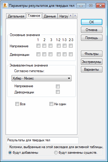

При переходе на закладку Главная (твердые тела) диалогового окна Колонны результатов для твердых тел на экране появляется следующее диалоговое окно.
Представлены приведенные значения, составленные согласно выбранной гипотезе. Гипотезы доступны в списке, расположенном в нижней части диалогового окна. В настоящее время, доступны следующие гипотезы:
