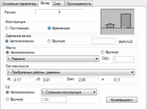

Если в диалоговом окне Снеговые/ветроые нагрузки выбрана закладка Ветер, то окно принимает следующий вид:
Диалоговое окно разбито на несколько полей, каждое из которых содержит по группе характерных опций.
Список возможных ветровых регионов. Ветровой регион является одним из факторов, определяющих базовое давление ветра на соседние элементы конструкции.
Поле Конструкция позволяет выбирать тип конструкции (постоянную или временную).
Поле Давление ветра содержит такие опции:
В поле Место пользователь может задавать месторасположение конструкции:
Поле Тип местности дает возможность определять тип местности, в которой расположена конструкция. После выбора типа местности будут автоматически изменены значения параметров Kt, z0, Zmin и e. Значения перечисленных параметров могут быть заданы и вручную.
В нижней части диалогового окна пользователь может определять значения коэффициента Cd:
Для того, чтобы открыть диалоговое окно, в котором могут быть определены коэффициенты ветровых нагрузок, нажимают на кнопку Коэффициент.
