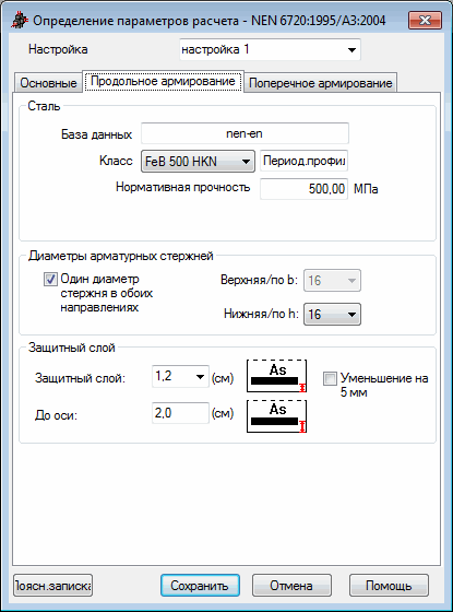

Закладка Продольное армирование диалогового окна Определение параметров расчета для норм NEN представлена ниже:
В верхней части диалогового окна можно определить параметры арматурной стали. Они могут быть определены одним из двух способов: выбором соответствующей марки стали; вводом величины сопротивления fyk.
Ниже могут быть определены диаметры стержней, используемых для армирования элемента. Здесь есть список возможных диаметров верхней и нижней арматуры, заданных в метрических единицах. Диаметры стержней для верхней и нижней арматуры балки могут различаться. Таим же образом диаметры арматурных стержней для колонн могут различаться вдоль сторон h и b. Если для армирования всего элемента используются стержни одного диаметра, то должна быть включена опция "Один и тот же диаметр в обоих направлениях".
В нижней части диалогового окна указывается защитный слой арматуры. Защитный слой можно рассчитать как слой до оси или как чистый защитный слой нижней арматуры. Значения защитного слоя автоматически преобразуются.
