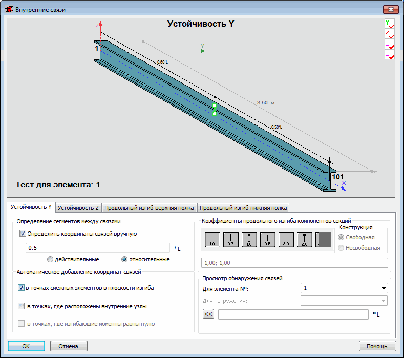

Например, в диалоговом окне "Внутренние связи" можно для жестко закрепленного стержня ввести три дополнительных связи, относительные координаты которых равны соответственно 0,2хL, 0,5хL, 0,75хL. Веденные связи делят стержень на четыре составляющих сегмента. Robot предлагает следующие коэффициенты приведенной длины для сегментов стержня: 0.7 (для стержня с одним жестко заделанным и с другим шарнирно закрепленным концами), 1.0 ( для стержня с шарнирами на обоих концах), 1.0 и 0.7.
На изображении представлено диалоговое окно "Внутренние связи", которое содержит совместно использованные ручные и автоматические параметры для определения связей при продольном изгибе Y. Связь 0,5 x L определена вручную, а связи 0,25 x L и 0,75 x L предложены автоматически на основе анализа смежных элементов в плоскости изгиба XZ.
