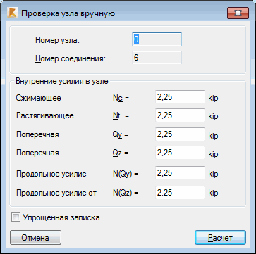

После того как сделали выбор опции, на экране появится диалоговое окно Проверка вручную соединений.
Задают параметры проверки:
- Номер поля - отображает номер узла дл которого проверяется заданный тип соединения
- Номер соединения - отображает номер проверяемого соединения
- Внутренние усилия в Cоединении
- Сила сжатия Nc - введите значение усилия сжатия для соединения
- Сила натяжения Nt - введите натяжение значение силы для соединения
- Поперечная сила Qy — введите значение поперечной силы по направлению оси Y
- Поперечная сила Qz — введите значение поперечной силы по направлению оси Z
- Продольное усилие от Qy — введите продольное усилие соединения, возникающее от поперечной силы QY (силовой элемент QY, проецируемый на направление оси X)
- Продольное усилие от Qz — введите продольное усилие соединения, возникающее от поперечной силы QZ (силовой элемент QZ, проецируемый на направление оси X)
- Упрощенное примечание - выбрать опцию для отображения простого примечания о расчете с основной информации о проверяемом соединении.
После нажатия кнопки Расчет программа производит расчеты выбранного типа соединения для заданного узла конструкции. Будут определены внутренние усилия в соединении (N, Q, M).
