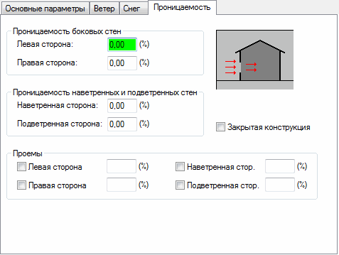

Открывают диалоговое окно Нагрузки снег/ветер и переходят на закладку Проницаемость, тогда на экране появляется показанное ниже диалоговое окно.
Данное диалоговое окно позволяет задавать проницаемость стен конструкции. Проницаемость стен оказывает непосредственное влияние на генерацию коэффициентов внутреннего давления ветра. Как только пользователь выбрал опцию в верхнем правом углу диалогового окна, на экране отображается график.
Диалоговое окно разбито на три поля, каждое из которых содержит группу характерных опций.
Проницаемость полностью открытой стены составляет 100%, тогда как полностью закрытой - 0%.
Если опция Непроницаемая конструкция включена, то ни одно из полей этой закладки не будет доступно, а значение параметра Cpi будет равным нулю.
