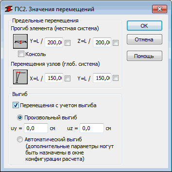

Эта опция используется для задания дополнительных параметров норм, определяющих значения предельных перемещений. Опция запускается нажатием кнопки Сервис, расположенной в диалоговом окне Определение элемента. Параметры. Диалоговое окно будет выглядеть так.:
Используйте диалоговое окно для определения предельного смещения (прогиб элемента и перемещение узла) и указания, является ли рассматриваемый стержень консолью. Можно определить:
- Элемент деформации: Y и Z. Использование Y и Z полей для определения предельных отклонений стержня в направлении оси Y и Z, соответственно, в зависимости от длины стержня, например L/200.
- Смещение узла: X и Y. Использование X и Y полей для определения предельных отклонений узла стержня в направлении оси X и Y, соответственно, в зависимости от длины стержня, например L/200.
В нижней части диалогового окна можно задать параметры элемента с начальным перемещением:
- если включена опция Учет перемещения с учетом начального прогиба, то значение исходного перемещения будет учтено в процессе проверки/ проектирования стержней;
- значение исходного перемещения может быть задано двумя способами: вводом с клавиатуры значения этого перемещения в поле Назначение начального прогиба пользователем или выбором значения, рассчитанного программой на основании постоянных нагрузок (опция Автоматическое назначение начального прогиба).
